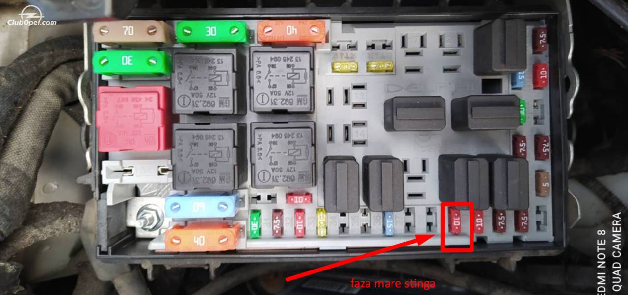

salut,
tabloul tau de sigurante arata ca in poza de mai jos?
https://www.google.com/url?s...Bq_XWy1YJItU&
ust=1580683174001706
dupa simptome poate fi contactul cu cheie.
spune si cum s-a intimplat defectul.
