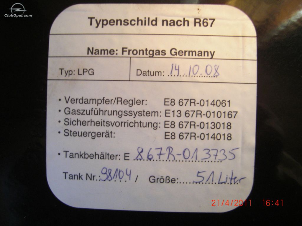

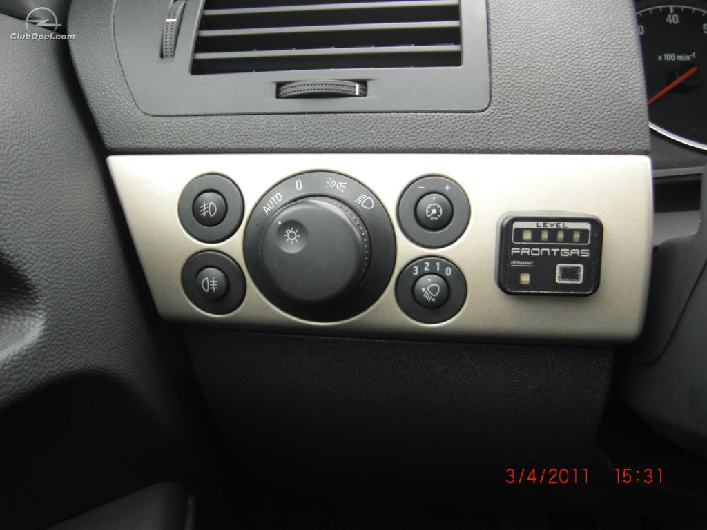

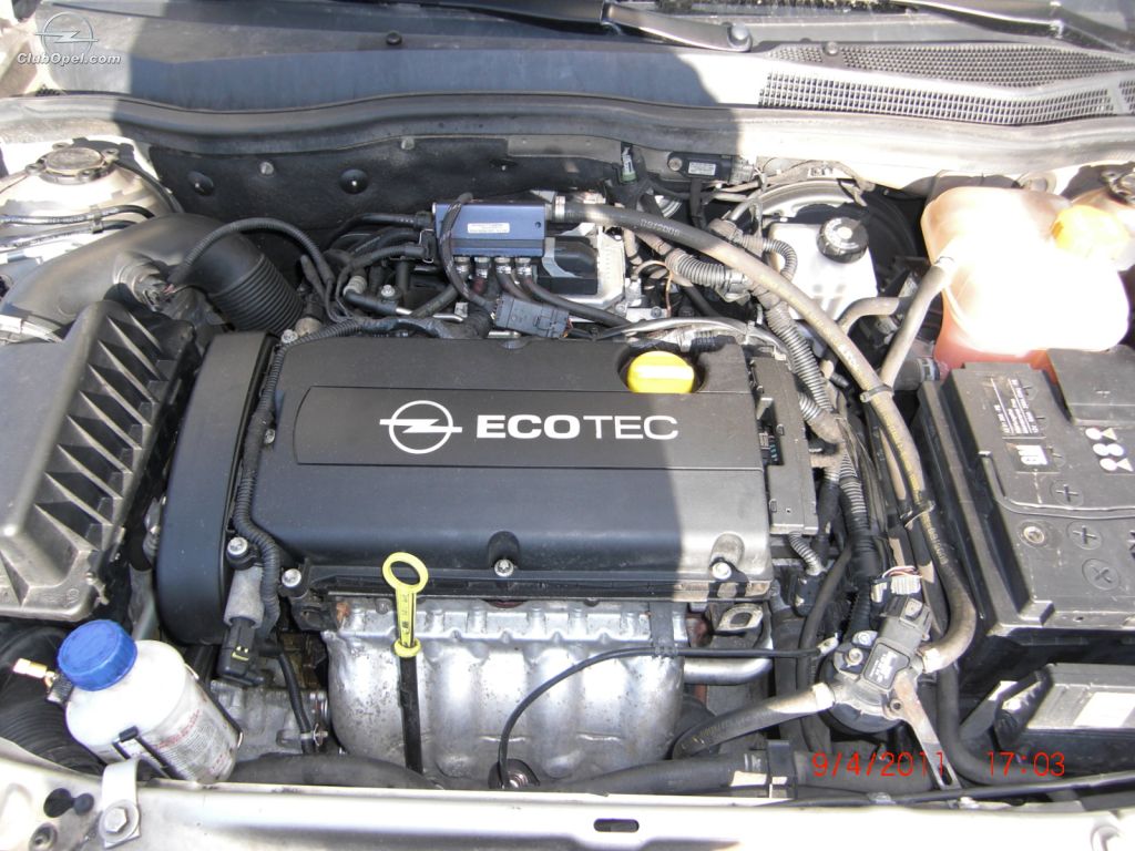

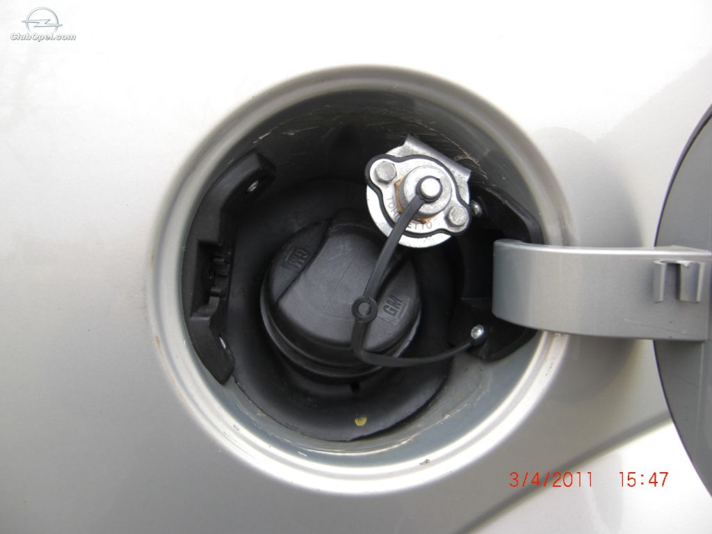

Sunt posesorul unui Astra H/SW cu motor Z16XER de 116CP, fabricatie 2007, care are montata o instalatie GPL de tip FRONTGAS Germania. Masina a fost cumparata din Germania si avea instalatia montata si omologata acolo. Sunt foarte multumit de comportarea masini, nu se simte nici o diferenta de putere la trecerea pe GPL (trecerea se face automat).
In plus, fata de ce am citit pe acest forum, are si un dispozitiv(kit) Flashlube Valve Saver Fluid.

Referitor la costuri, ti-am spus ca asa am cumparat-o din Germania, deci nu stiu cat costa instalatia si montajul, posibil sa gasesti pe saitul lor www.frontgas.de oricum nu am vazut la noi in tara, cel putin pe internet ca se monteaza astfel de instalatii, ma refer la marca. Kit-ul de Flashlube la mine este cel cu vacum iar rezervorul este toroidal montat in locul rotii de rezerva. Am roata de rezerva slim originala GM. Consumul este relativ, nu am facut inca un drum mai lung, in orice caz cam la un plin de 41 l fac aprox. 470 Km.

rezervorul are 51 l ps. sper ca nu am facut o confuzie, am si un Cielo executiv cu GPL.
