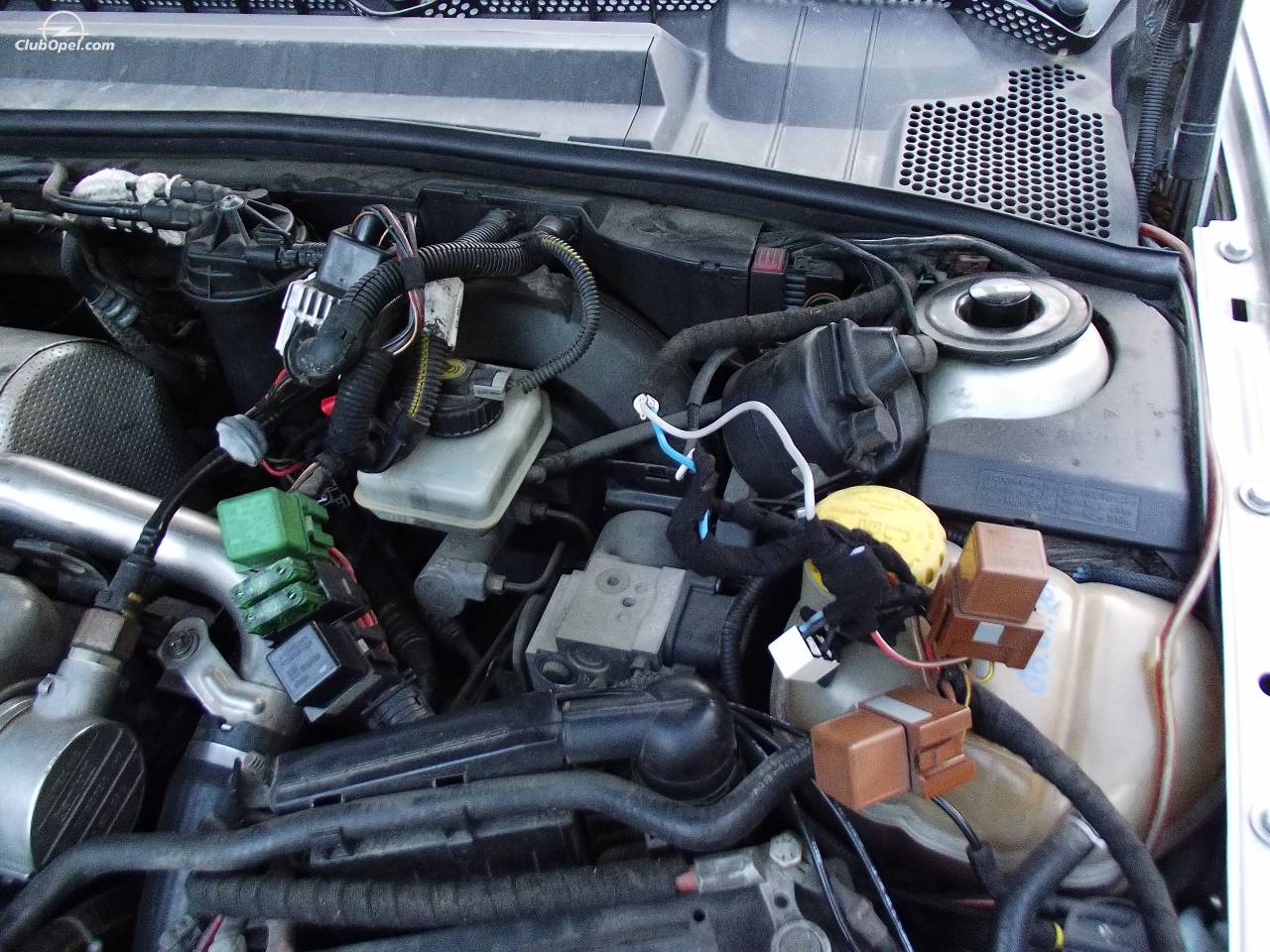

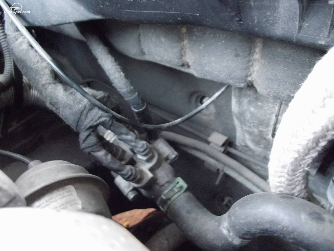

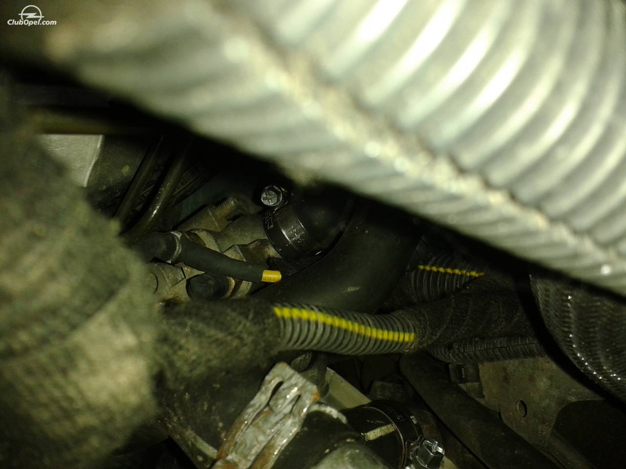

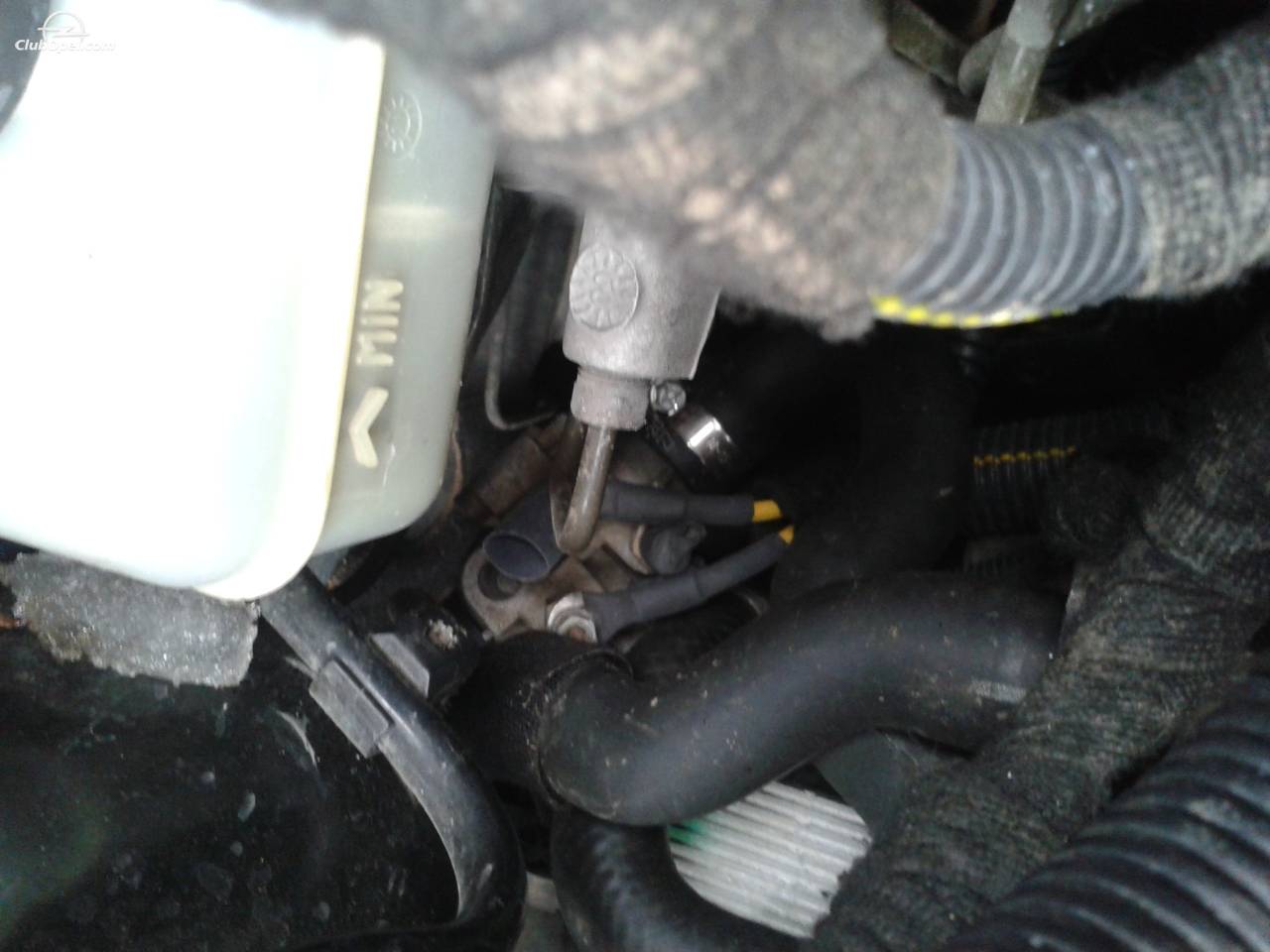

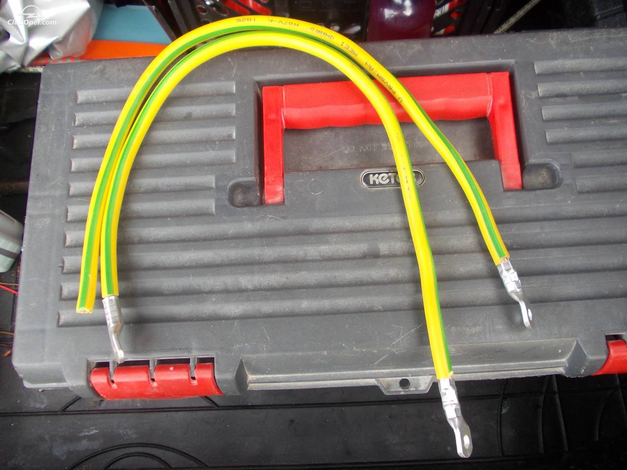

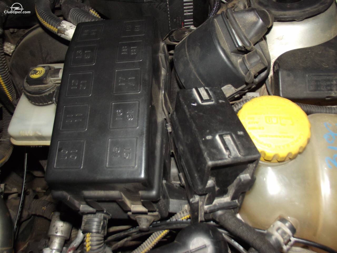

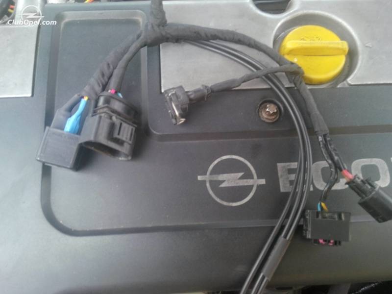

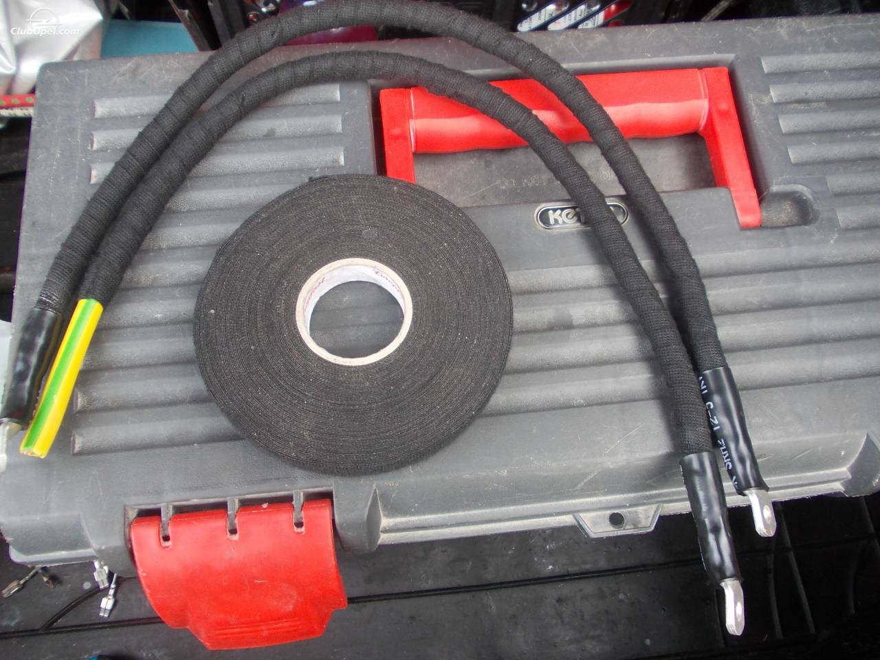

adrian terinte a scris:Salut,
De un an de zile ma bucur si eu de un incalzitor cu bujii luat de pe un Laguna.
Eu am actionate momentan doar 2 buji si zic eu ca este destul de eficient.Daca aveam alternator de 120 sau 140 A actional toate 4 sau macar 3 bujii deoarece iarna sunt destul de multi consumatori.
Actionarea am facut-o la buton, cu relee de 40 A, LED semnalizare interior si daca uit sa le dezactivez am montat un termostat care decupleaza la 70-75 grade.

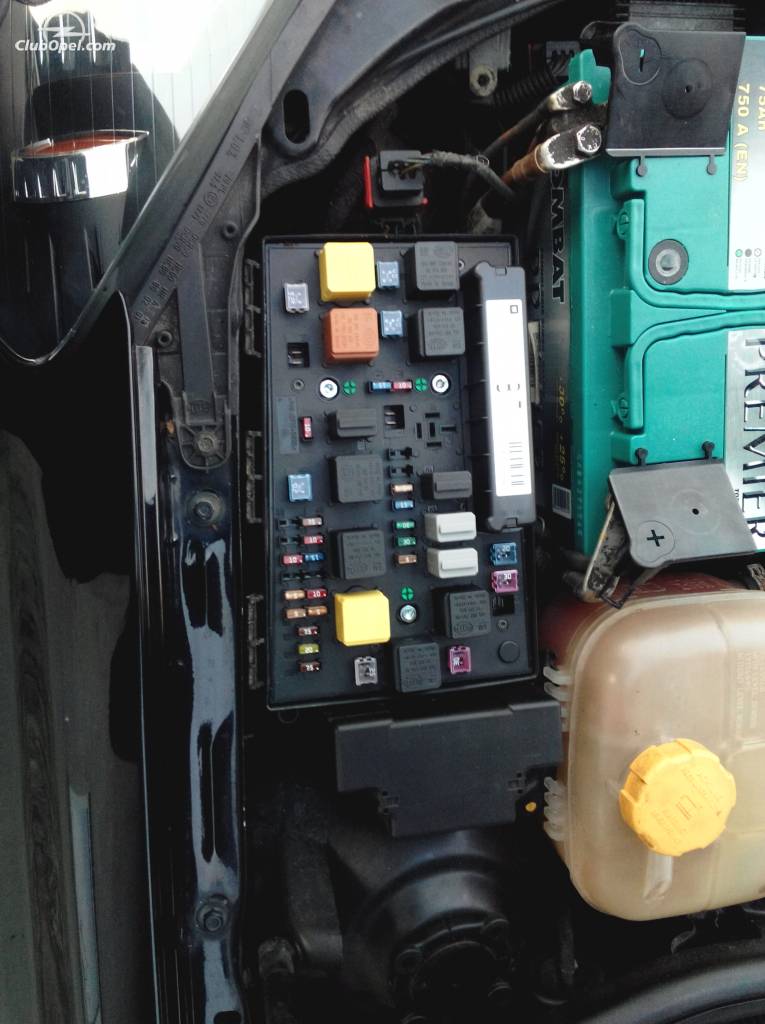

Pentru a evita ca bujiile sa se activeze cand motorul e oprit si nu sunt in masina (risc ridicat de supraincalzire atat a bujiilor cat si a instalatiei electrice), am facut ca activarea acestora sa fie posibila doar cu pozitia aprinsa si contactul pus, trebuie indeplinite amandoua conditiile.

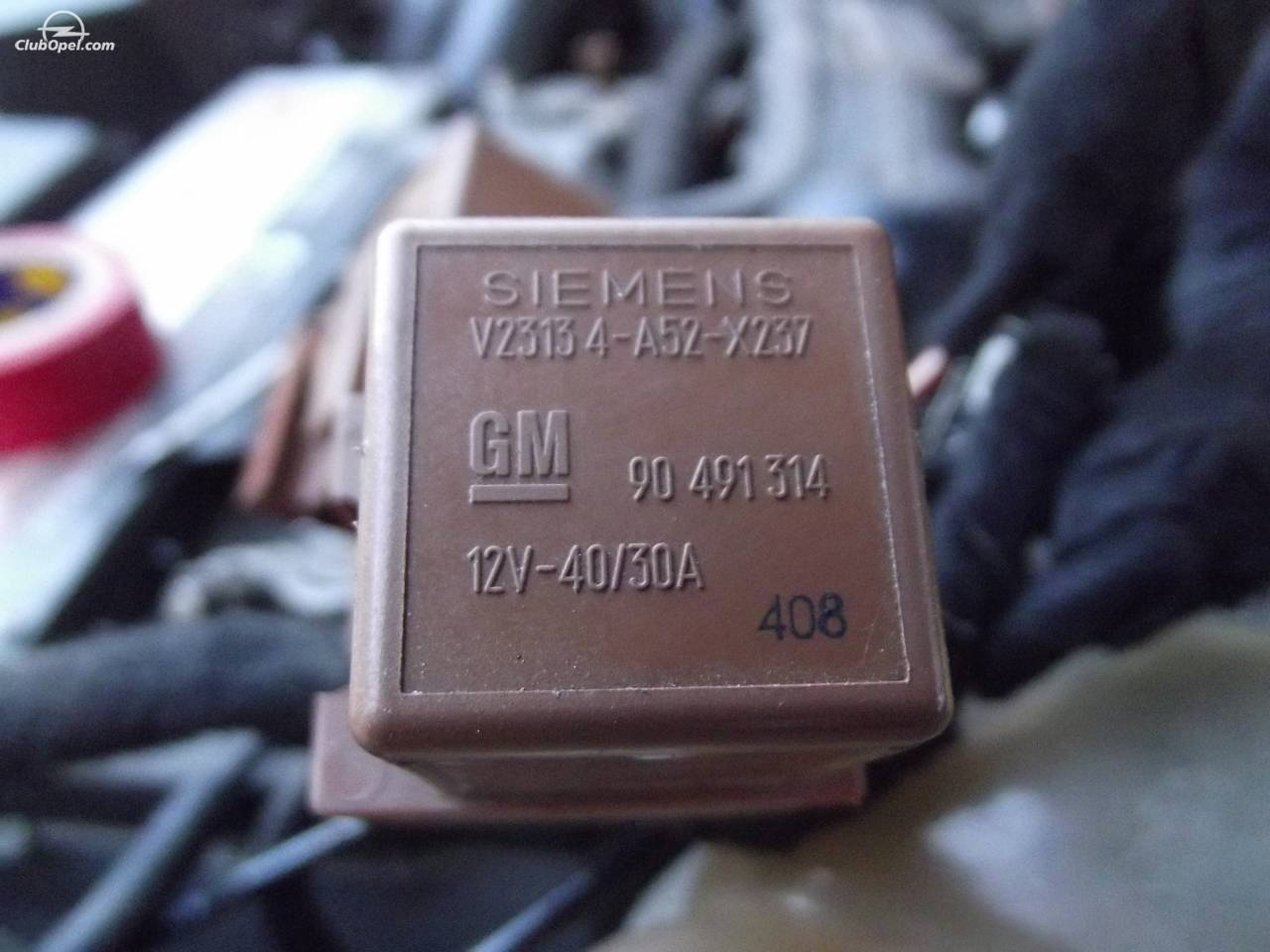

Am folosit relee originale GM din dezmembrari pe care le-am pus in cutie originala de relee.
Toate imbinarile firelor sunt crimpate cu papuci speciali sau cositorite, iar la izolarea acestora am folosit banda care se foloseste la harnasamentele electrice in automotive.
Pe viitor daca nu o sa imi pun Webasto o sa pun releu de bujii si o sa fac un montaj pentru comanda bujiilor in functie de tensiunea incarcarii.

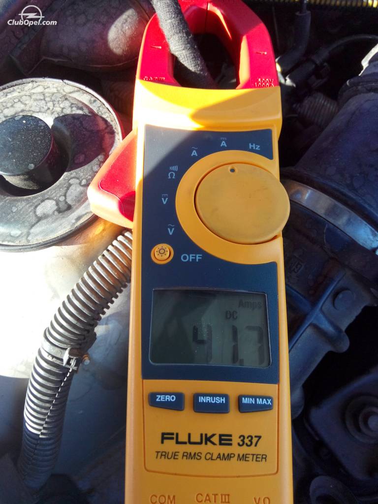

Momentan consumul a doua bujii este de aproximativ 42 A.

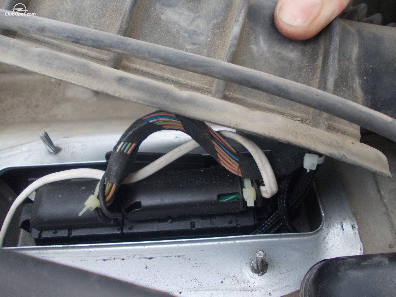

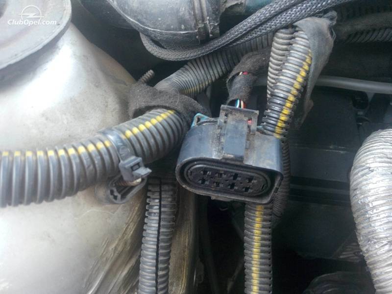

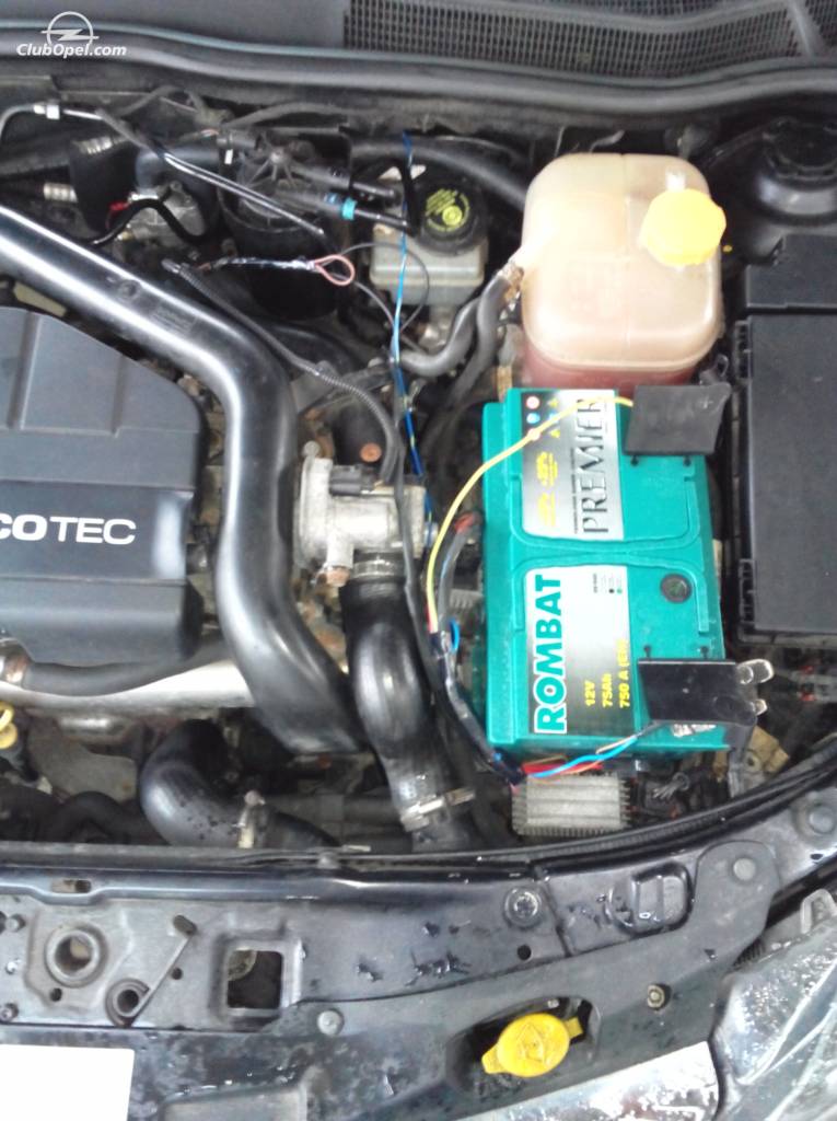

Acesta este firul de alimentare generala si de masa cu caroseria :
Cu firele am ajuns in habitaclu pe langa cablurile de la ECU si apoi prin spatele torpedoului la consola.
Consumul bujiilor
Consumul bujiilor

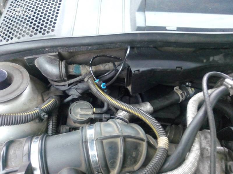

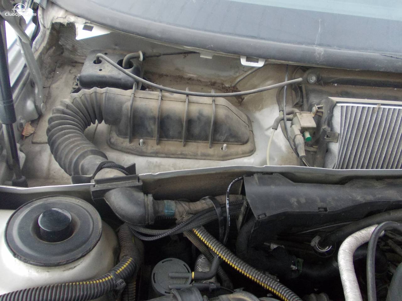

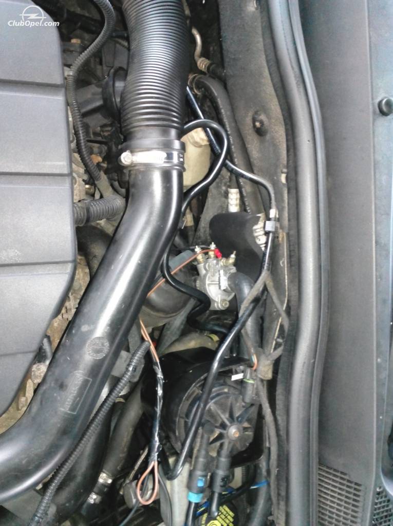

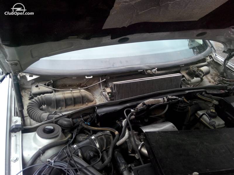

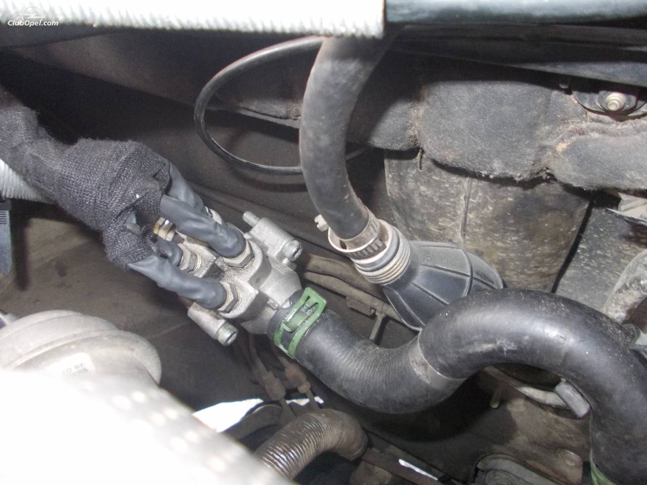

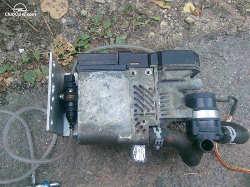

Dupa cum am zis, am folosit cu mult succes sistemul de incalzire cu bujii timp de 2 ani, de care am fost multumit si care a ajuns la un coleg din CT parca.....
Acum am montat un Webasto Z/CD, care este cel mai bun lucru pentru o masina in timpul iernii.
Acesta a fost montat in locul unde vine montat si din fabrica, adica intre motor si habitaclu.
Pentru al putea monta si a avea spatiu de lucru, am demontat cam tot din zona aceea, chiar si partea de actionare a turbinei.....
//www.clubopel.com/8080/uploads/2014-12/14037_hmfvsmfie.jpg][/imglb]
Am adaptat instalatia electrica a webasto-ului la instalatia originala a masinii pentru incalzire suplimentara (mufa era trasa langa debitmetru si siguranta la fel era deja in tablou).
Motorina am tras de la filtrul de motorina.
Apoi am tras fire si la ventilatorul din bord ca acesta sa porneasca pe treapta 2 cand porneste si webasto.
M-am dus cu firele dinspre motor in bord pe langa instalatia de la ECU motor din grila de sub stergatoare.
Cum nu am climatronic, am cautat firul de la treapta 2 ventilatie si am facut legaturile.
Momentat pornirea webasto-ului o fac cu o telecomanda si cam ci 15 minute inainte sa plec cu masina.
Comsumul de curent webasto+ventilator este 7A, un consum OK care daca bateria este buna nu ar trebui sa ne afecteze.
Consum motorina 0.3l/h.Ceea ce este foarte putin, dar se castiga din faptul ca motorul la pornire este cald si are consum ca pe timp de vara.Drept sa zic nu am sesizat trecerea ca in anii trecuti de la consum de vara la cel de iarna.
Dupa montaj aproape ca nici nu se vede unde este montat.

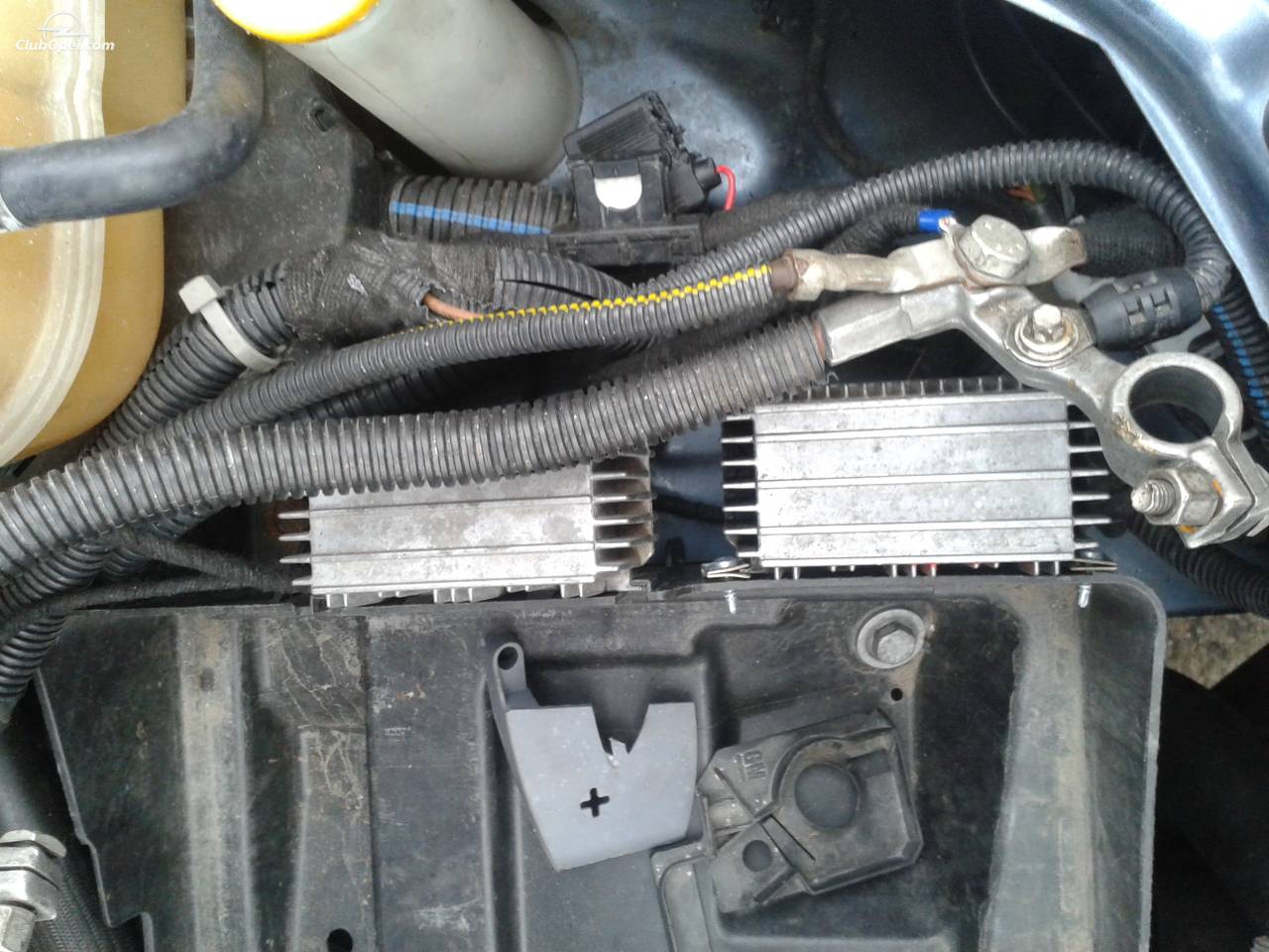

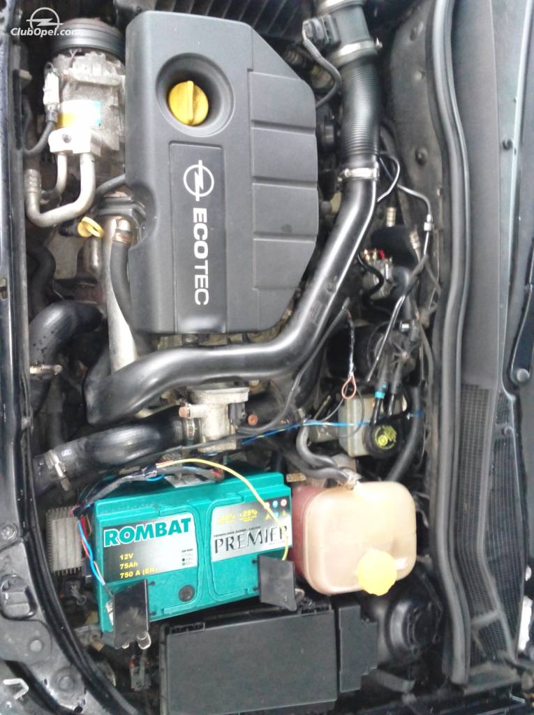

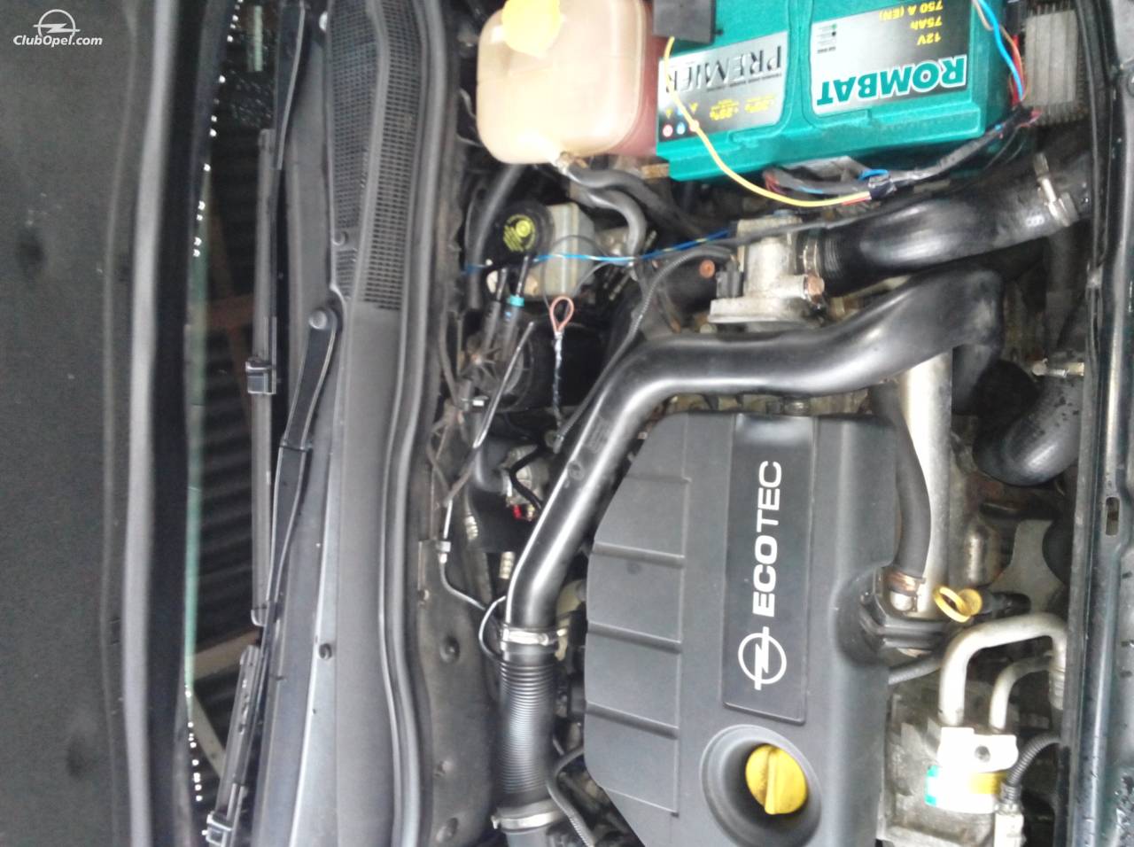

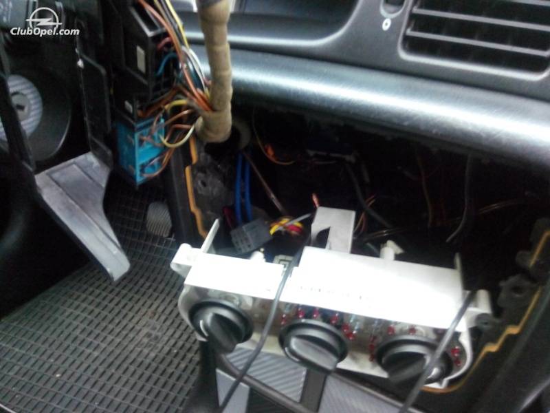

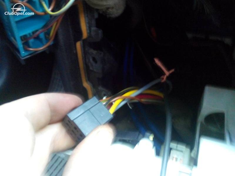

astazi am finalizat lucrarea, pe moment ... il testez sa vad cum merge iar pe urma ii fac un montaj electronic sa se opreasca singur.
am luat plusul de la climatizare si l-am trecut prin buton, comanda cu (-) DI am tras (-) permanent, nu-i problema. L-am inghesuit intre filtrul de ulei si cel de motorina , releul pe moment sta pe lateralul bateriei, undeva mai jos. Am us siguranta de 30A, o bujie am vazut ca ia cam 11A din masuratori su un aparat inseriat
