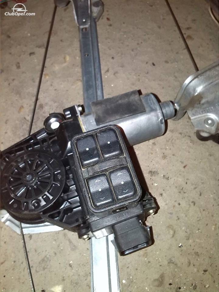

am luat tot ce tine de geamurile electrice spate si aicea include ,instalatia usi spate sgt/dr,instalatie usa sofer,instalatia ce trece pe sub scaune de usa fata pana la usile spate,cu tot cu mufele din stalpi fata spate,la instalatia de sub scaune am luat intreci doar firele ce duc la usile spate ,firele ce duc in spate la hayon si cele ce duc in fata dreapta la usa si centralizata de inchidere sunt taiate.
in vara cand se mai incalzeste o sa trecem si la montaj ,as vrea sa il fac singur sa nu mai dau n milioane la un electrician ,mai ales ca piesele le-am luat de la varul meu ,adica gratis.

Este bine de stiut pentru cei care mai cauta sa isi monteze singuri macarale electrice spate ca pentru astra g ,macaralele au codurile 90 521 877-stanga spate (sofer)si 90 521878-dreapta spate (pasager) .Atentie la demontare ,pentru nu a se rupe clema de glisare trebuie geamul coborat astfel incat sa poti glisa cu mana clema usor in lateral pe canalul de ghidare,dupa ce ai gaurit cele 5 nituri de fixare .Oricum se gasesc kituri de reparat,inlocuit daca ceva merge gresit sau daca angrenajele au uzura etc.
