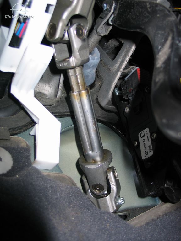

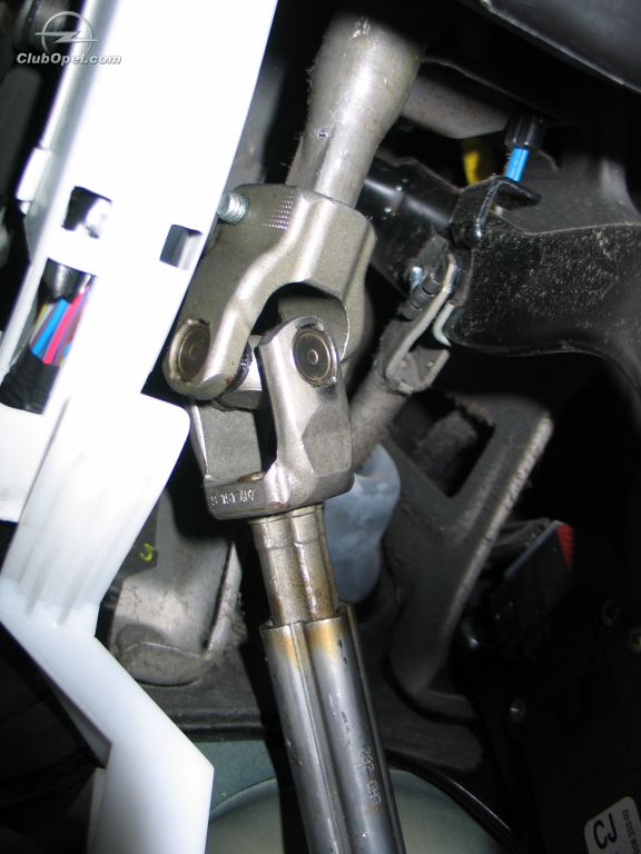

Scuze pentru raspunsul intarziat. Am cumparat de la dezmembrari tot ansablul (piesa numarul 1) pe care urmeaza sa-l schimb. Problema este ca l-am cumparat cu tot cu butucul pentru contct, si volanul este blocat. Nu reusesc sa scot butucul fara a avea cheia. Nici nu vreau sa-l stric.
Ideea este ca ansamblul nu este demontabil (asa cum s-a mai scris pe aici), adica nu se pot inlocui doar cuplajele acelea de plastic alb-galbui (sar arcuri, sunt niste suruburi infiletate in niste gauri nituite, etc) nici eu nu recomand demontarea ansamblului.

Zona dintata culiseaza la viraje, nu-i asa? Eu nu am joc in cruci, ci in zona canelurilor, de unde si bataia metalica? Oare cu un colier strong si mai lat, confectionat din otel, nu as putea gatui un pic teava astfel incat sa permita culisarea in continuare si sa dispara jocul?
bbmt a scris:Salutare.
Am un Opel Astra G din 2000 de care pana acum sunt mai mult decat multumit. Am avut acceeasi problema pana de curand, mai exact pana sambata. Simteam in volan un "cloncanit" usor la accelerare, respectiv la decelerare, si doar in viraje, lucru care imi crea un usor disconfort la volan. Cel mai tare il simteam in virajele spre dreapta si cu volanul rotit la 90 de grade fata de pozitia normala. Am verificat tot ce tine de sistemul de directie si totul era in regula. Am verificat si cuplajul dintre axul volan si caseta de directie, dar nu am simtit acea bataie pe care o simteam cand ma deplasam cu masina. Deja ma vedeam aruncand cu o caruta de bani pe o caseta de directie. Am preferat insa sa cred ca totusi jocul e din cuplaj si am cumparat dintr-un schrot de langa Timisoara aceasta piesa. Pret 100 RON.
Sambata dupa masa m-am apucat si am schimbat cuplajul. Timp de lucru 30 de minute (cu pauza de bere intre demontat piesa veche si montat piesa "noua") Jocul a disparut ca prin minune. Ma simt din nou excelent la volanul masinii mele.
Am verificat la mana piesa schimbata. Jocul este atat de nesemnificativ, incat aproape ca iti vine sa-l ignori. Atentie deci la cumpararea unei astfel de piese. Trebuie verificat cu atentie si rabdare. La mine jocul s-a format in crucea de jos (cea care se leaga pe axul casetei de directie).
Piesa schimbata:
Bafta
Piesa schimbata:
Bafta
Am rezolvat problema prin schimbarea aceleiasi piese. Am cumparat piesa de la dezmembrari. E cam dificila pozitia de lucru dar am reusit. S-a modificat putin spre stanga pozitia volanului dar nu am de gand sa mai mai desfac piesa, poate din piulita de la volan sau din bielete, vad eu.
Ca incheiere, nu mai trancane volanul si mai dau dreptate si colegului cu privire la faptul ca la piesa veche nu se simte aproape deloc jocul in zona dintata, deci va veti da seama daca piesa noua este buna abia dupa ce o montati.

birghi a scris:Scuze pentru raspunsul intarziat. Am cumparat de la dezmembrari tot ansablul (piesa numarul 1) pe care urmeaza sa-l schimb. Problema este ca l-am cumparat cu tot cu butucul pentru contct, si volanul este blocat. Nu reusesc sa scot butucul fara a avea cheia. Nici nu vreau sa-l stric.
ai schimbat coloana de directie?
daca da te rog poti sa-mi spui detaliat cum se procedeaza?

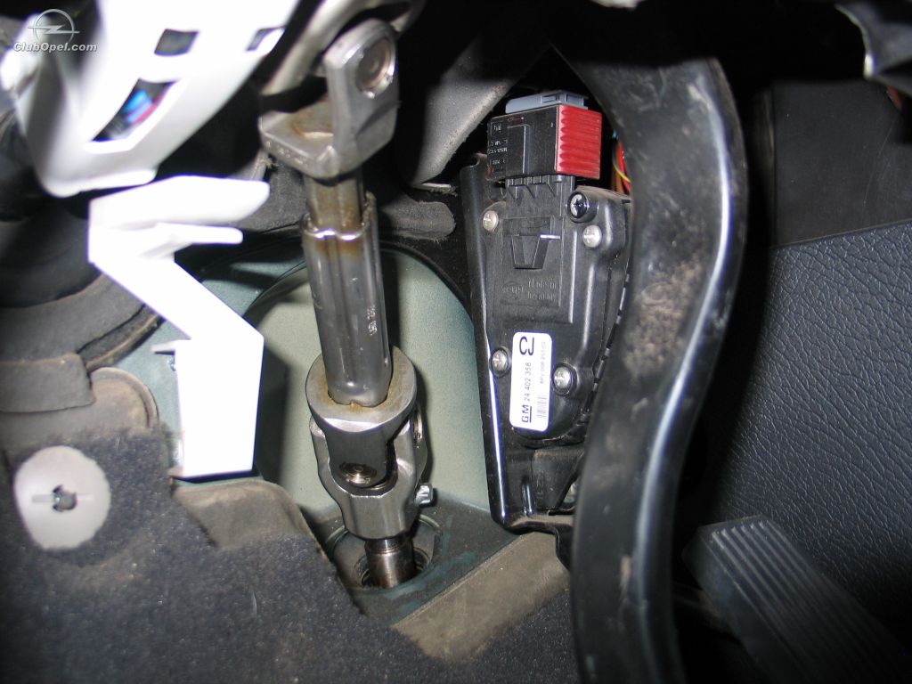

Am schimbat-o eu la mine. Trebuie sa dai jos cartonul de-asupra de pedalier spoi o sa vezi ansamblul respectiv. Are 2 suruburi, unul la capatul de jos si unul sus. Le desfaci si apoi culisezi tija ori in sus, ori in jos (depinde unde desfaci prima data) si iasa de acolo. Este o operatie de 20 min, numai ca pozitia este cam incomoda. Succes.

multumesc colegilor din acest topic ca m-au ajutat sa-mi rezolv problema cu "pacanitul" sau mai bine spus cu jocul care il simteam in volan..la viraje...atat la viteze mici cat si la mai mari.De vina era cuplajul dintre axul volan si caseta de directie.Dupa cele citite pe forum am luat mecanicul cu mine am mers la dezmembrari am cautat cuplajul(100 lei)...(piesa se verifica la mana cu miscari incete si cu atentie...daca e uzata se misca in general mai greu ca si cum ar agata ceva sau nu ar avea ungere...asa se simte la mana).Manopera 25 lei...timp de executie 30 min.Piesa pe original costa 790 lei...asa ca am ales o piesa SH.
bafta

Salut,eu am un Opel Astra G Bertone,am avut probleme cu jocul acesta din volan de la acel ax.Am schimbat pana acum vreo 2 axe,insa jocul nu a disparut.
M-am tot gandit ca ceva nu e ok.Am observat ca e stransa sus,partea dinspre volan cu un surub mai mic de cat in partea de jos.Am observat ca jocul vine de acolo de la acel surub,am incercat sa il strang mai tare dar nu s-a mai putut.Asa ca l-am scos si l-am inlocuit cu altul cu cap mai mare (de 12mm mai exact),am insurubat frumos cu o cheia tubulara si...surpriza jocul a disparut.
Deci as putea sa zic ca la mine a fost de surub care nu strangea cum trebuia axul.
Sper sa fie de folos experienta asta a mea...bafta...
