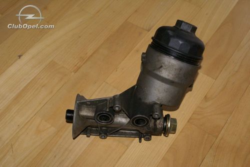

Salut am avut problema asta cu blecul aprins la relanti cand turatia scadea sub 1000. uleiul folosit a fost 10w40. Problema a fost rezolvata dupa miscarea in locul initial al suportului in care sta filtrul de ulei,mecanicul, cand a schimbat uleiul a miscat de pe pozitie si a uitat sa mai repozitioneze suportul in locul initial dupa 2 zile de panica (multa panica) am revenit la mecanic si dupa ce a umblat la suport problema a disparut. Numai bine si sa ne auzim fara probleme
