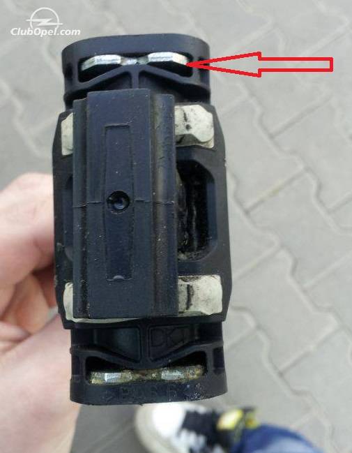

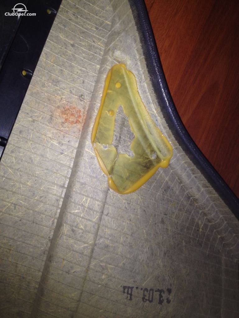

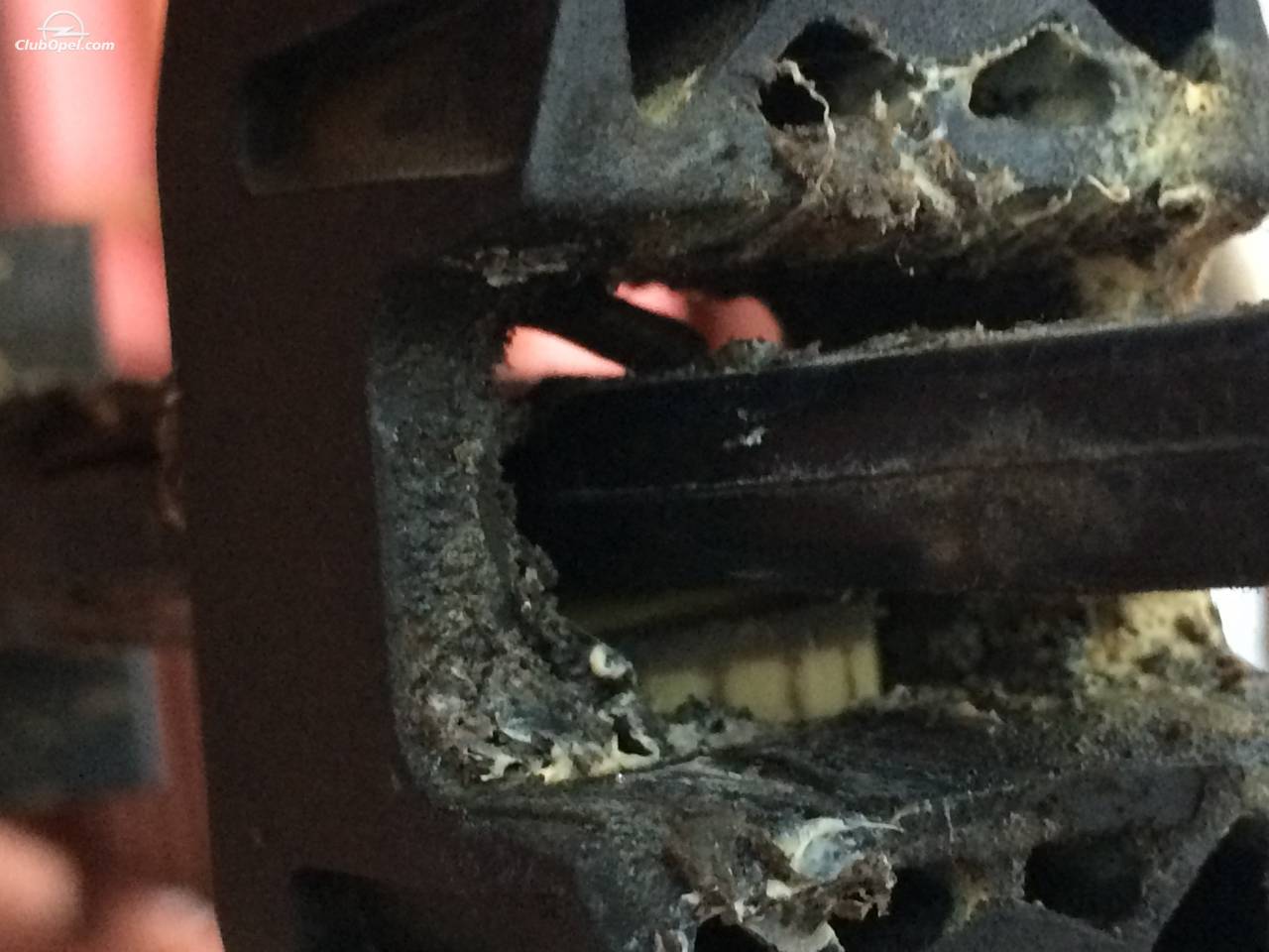

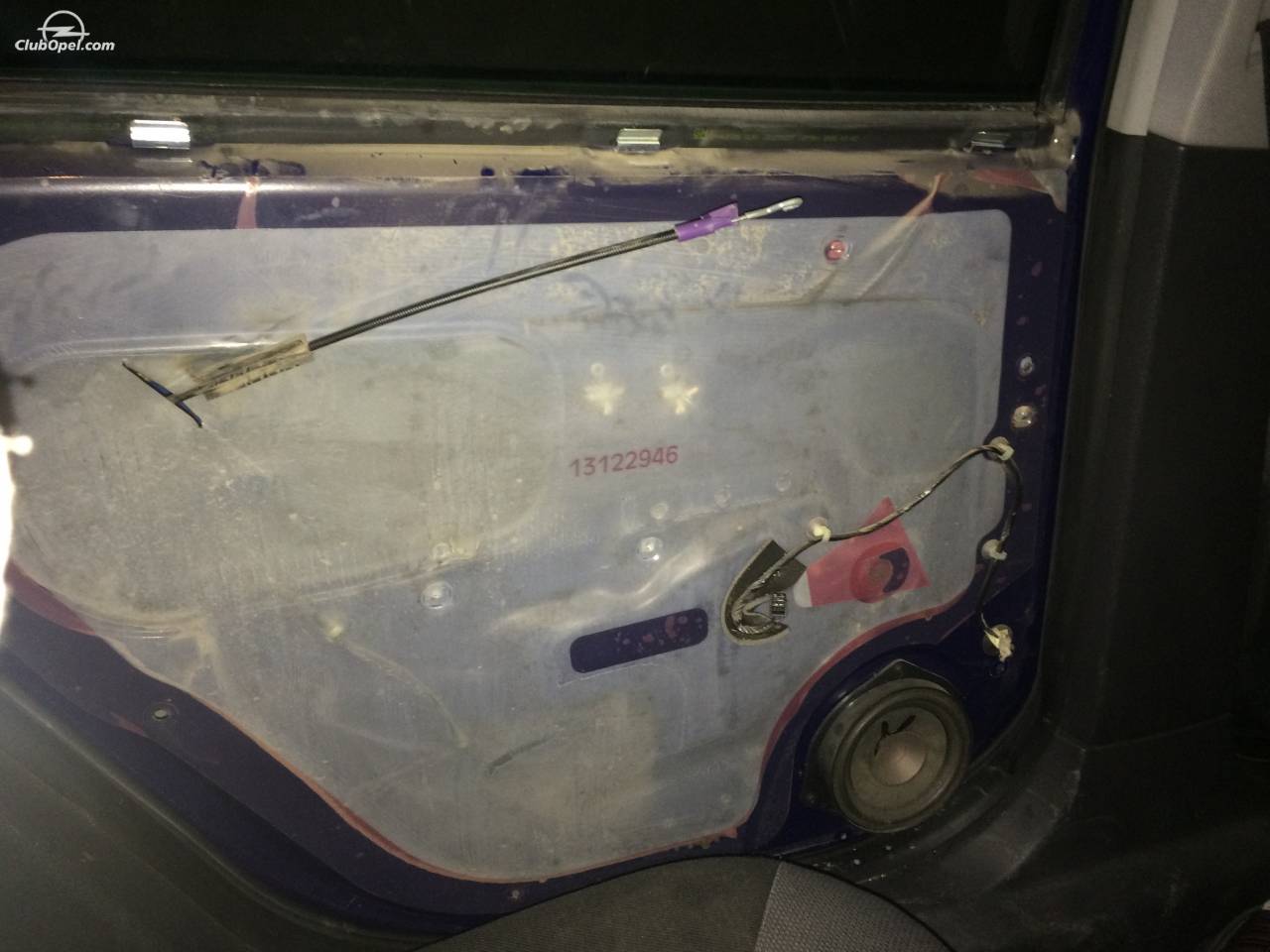

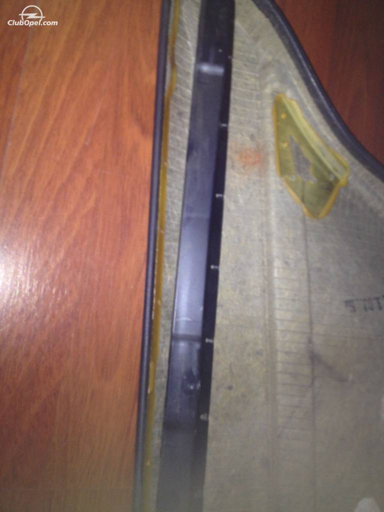

Nu am reusit in uikend din nefericire... am zis ca merg sa lucrez si sambata sa nu ies din termenul din contract dar erau vreo 10 grade in camera de "birocratie" si dupa 2 ore de degerat am renuntat si m-am intors inapoi acasa 60 de km... dar azi am onorat un alt contract si am ajuns acasa mai devreme cu un ceas jumate asa ca m-am apucat pe desfacut usa.
De desfacut usa nu e greu, se scoate capacul de la maner, se scoate capacelul de la clanta, se desfac 4 suruburi si cu grija se trage. Din nefericire la mine s-au dezlipit 2 chestii dar nu ma mir, lipiciul e casant, efectiv se rupe intre degete, adica e copt. Vad eu de lipit cum il lipesc in uikend, fie banda 3M care am acasa fie cumpar bison, fie lipesc cu pistol cu lipici daca fac rost.
Pana una alta, poze:
PS: maine desfac si restul usii deoarece dupa 10 minute la -8 grade in pozitii nu tocmai placute a inceput sa imi degere extremitatile
