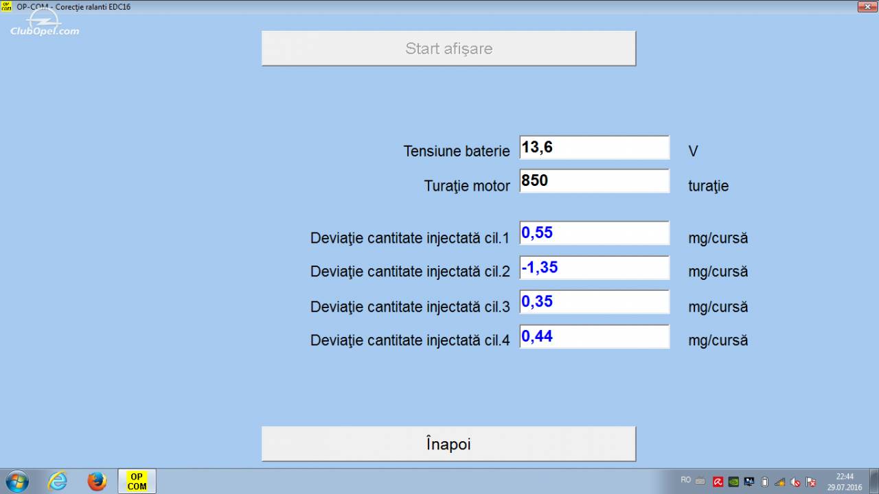

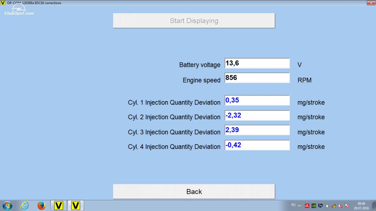

Eu am un principiu..Nu vreau sa umblu la ce nu este stricat.Eu incerc sa depistez care este defect.
Acum o ora am pus iar opcom..
Si am urmatoarele valori
Nu am vazut niciodata injectorul 2 sa coboare mai jos de 1.30
Prima poza este cu motorul abia pornit.. a doua este dupa 15 minute de functionare.
